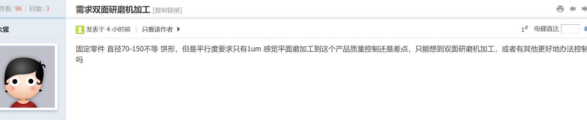

难点:
单端面平面磨需两次装夹分别加工两个端面,二次装夹的找正误差、基准面平面度误差会直接叠加到平行度上,普通工装很难将找正跳动控制在 0.5μm 以内;
电磁吸盘的吸力、普通卡盘的夹持力会导致工件产生微米级弹性变形,加工完成松开后回弹,直接造成平行度超差;
普通精密平面磨的工作台直线度、主轴垂直度普遍在 2~3μm/m,叠加磨削热变形、环境温度波动(1℃温差会导致 150mm 钢件膨胀约 1.5μm),根本无法稳定控制 1μm 级平行度。
超精密双端面磨削(固结磨料,行业量产首选替代方案)
这是与双面研磨并列的、针对高平行度饼形件的成熟量产工艺,也是你现有思路的最优补充。
采用立式高精度双端面磨床,上下两个同轴的 CBN / 金刚石固结砂轮盘,工件通过工装限位,同时对两个端面进行同步磨削,无基准转换误差,上下砂轮的平行度直接复制到工件上。
超精密端面车削(单点金刚石车削 SPDT,有色金属 / 非金属首选)
针对铝合金、铜合金、光学塑料等非铁族材料,这是效率最高、无加工应力的方案,可稳定实现 1μm 以内平行度。
采用超精密车床,天然金刚石刀具单点切削,通过高精度装夹和同轴加工,保证两端面的平行度。
装夹优先采用双主轴超精密车床,一次装夹完成两端面同步加工,彻底消除掉头装夹的基准误差。
双端面珩磨,也叫双面平面珩磨。
