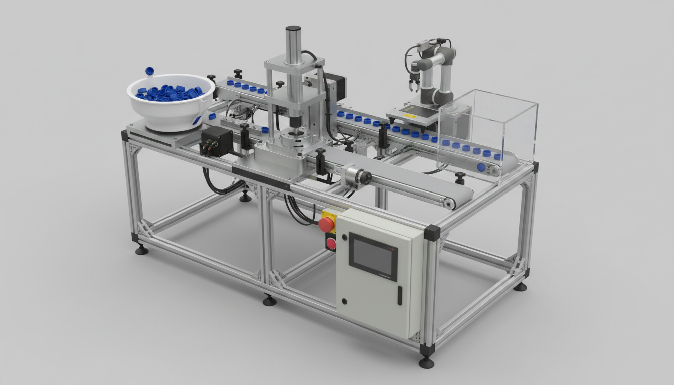

这台设备连 "瓶盖生产" 的边都不沾,它只是一个 "瓶盖后处理、压合工作站"。
AI 生成的设备直接跳过了前面所有核心制造环节,从 "已经完全成型的塑料盖" 开始,只做了一个毫无意义的 "二次压合" 动作。这就好比有人说 "我设计了一条汽车生产线",结果只做了一个给成品汽车贴车标的工作站。

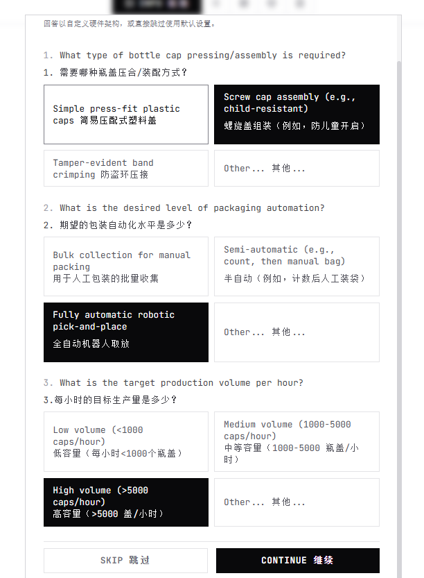

那两个图片中的提示词,距离一个合格的流水线设计需求还差着十万八千里。
AI提示词中,对于产品的描述仅仅是 "塑料盖" 三个字,实际工业流水线的需求是行业(食品 / 医药 / 化工 / 日化)、材质(PP/PE/PET/HDPE)、规格(直径、高度、螺纹标准)、功能要求(密封压力、防盗等级、防儿童开启、耐高温)。
AI提示词中,对于工艺要求仅一个 "压" 字,而实际工业成型工艺(注塑、压塑)、后处理要求(印刷、烫金、内塞组装、防盗环压接)、尺寸公差、外观要求。
AI提示词中,对于产能要求仅每小时数量,而实际工业流水线要求节拍时间、设备稼动率、换型时间、年生产天数、峰值产能。
AI提示词中,对于合规要求完全没有,而实际工业流水线要求食品接触材料标准(GB 4806.7/FDA 21 CFR)、GMP 要求、安全生产标准、环保排放要求。
AI提示词中,对于工程约束完全没有,而实际工业流水线对于厂房面积、层高、电源容量、气源压力、能耗限制、预算范围、维护等等都有明确而具体的要求。
行业和材质问题尤为关键:
医药用瓶盖需要在 GMP 洁净车间生产,设备必须满足无菌要求。
化工用瓶盖需要耐酸碱腐蚀,材质和密封结构完全不同。
碳酸饮料盖需要承受 3-5bar 的内压,防盗环的断裂力有严格标准。
这些信息缺失,任何合格的工程师都不可能开始设计,更不用说生成可落地的方案。
就从最后的渲染图看,即使把它当成一个 "瓶盖压合工作站" 来看,也存在大量违背机械设计常识的问题:
振动盘上料的极限速度约为 3000 个 / 小时,根本达不到问卷中选择的 ">5000 个 / 小时" 的高产能要求。高产能应用必须使用离心式上料机。
单气缸上下压合的节拍时间至少需要 1-2 秒,换算成小时产能只有 1800-3600 个。高产能应该使用转盘式多工位压合机,节拍时间可以做到 0.3 秒以内。
对于简单的计数装袋应用,使用协作机器人是典型的 "为了自动化而自动化"。一个标准的计数装袋 + 热封机,成本只有机器人的 1/5,速度和可靠性却高得多。
压合工位会产生周期性的冲击载荷,而铝型材机架的刚性远低于焊接钢结构。长期使用会导致机架变形、定位精度下降,最终影响产品质量。
压合工位没有安全光栅,机器人工作区没有安全围栏,完全不符合 GB 5083《生产设备安全卫生设计总则》的要求,存在严重的安全隐患。

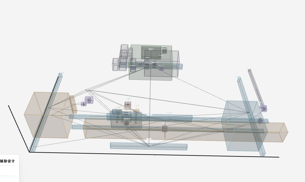

而最大的问题是这只是一台单体设备,根本不能称之为 "流水线"。
工业上对 "流水线" 的定义是:由多个完成不同工序的独立设备,通过输送系统连接起来,实现工件在工序间的自动流转,最终完成整个产品制造过程的生产系统。
一条真正的瓶盖生产流水线,占地面积至少需要 50-100 平方米,由注塑机、冷水机、切浇口机、检测机、印刷机、组装机、打包机等多台设备组成,总投资数百万元。而 AI 生成的这台设备,只是一个放在桌子上的实验原型,连小批量生产都无法满足。
鸡窝宣传的 "输入几句话,AI 帮你设计生产线",本质上是一种误导。它展示的只是一个看起来很美的概念图,没有任何工程价值,更不可能落地生产。
