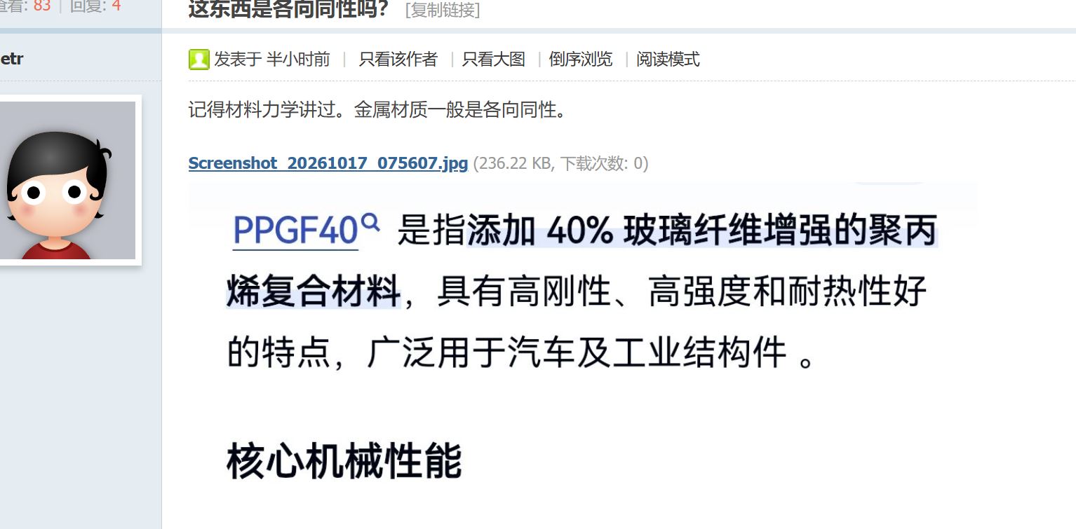

至于图中的PPGF40,那更是100%各向异性了。因为长径比很大的玻璃纤维在注塑充模时,会沿着熔体流动方向发生定向排列,这就导致制品内部形成了皮层和芯层两种结构。而在冷却收缩时,PPGF40的成型收缩率在流动方向和垂直方向。存在着明显著差异,更不要说沿着流动方向的拉伸强度、弯曲模量通常远高于垂直方向。
